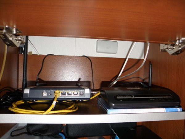

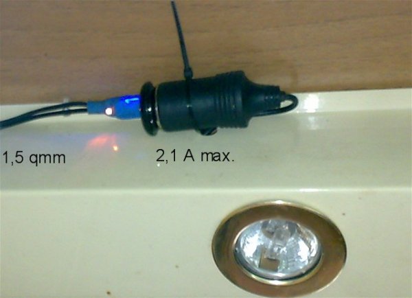

Har en liknande router (Abeo) och en 7 portars hubb.
Strömförsörjning 12/5 volt - 2 A för router + hubb
Har konstruerat en lämplig LED USB-kabel / 2 x jack stick.
Kan mäta strömstyrka med tangamperemeter.
http://www.husbilsklubben.se/forums/posts/450084
