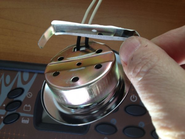

En av lamporna hade en plåtbit sittande kvar på sig. Plåtbiten är avsedd för att spänna ut mot hålet i taket så att lampan stannar kvar. Men den hade tydligen släppt från hålet i taket.

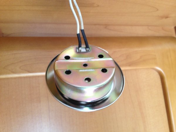

Plåtbiten satt fast i lamphuset med hjälp av en pappersetikett där klistret nästa tappat all sin vidhäftning. Då jag tog i plåtbiten så lossnade den helt. Ses i en av bilderna.

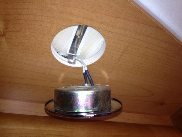

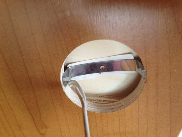

Den andra lampan hade lossnat utan att ta med sig plåtbygeln. Bygeln greppade bra i hålet då jag kände på den. Även den bygeln hade en pappersetikett sittande kvar. Se bilden på hålet med en plåtbygel i.

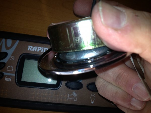

Båda lamphusen består av en plåtskål och en kromad täckplåt. Täckplåten och lamphuset sitter inte fast i varandra utan glappar. Se en av bilderna.

Försökte då att först peta upp bygeln (den som lossnat från taket) men den vill inte stanna i hålet. Böjde den lite och får den att stanna hjälpligt i hålet. Fäste sedan en dubbelhäftande tejp under bygeln för att fösta lampan i. Men hur jag en trycker och vrider på lamphuset så vill det inte fäst det minsta mot bygeln. Tror inte lamphuset når upp till bygeln.
Försökte med en dubbelhäftande tejp på bygeln som sitter kvar i hålet. Men samma problem där. Jag får inte lamphust att fästa.

Jag tror att fästbygeln och lamphuset ska sitta ihop med en nit i mitten.
