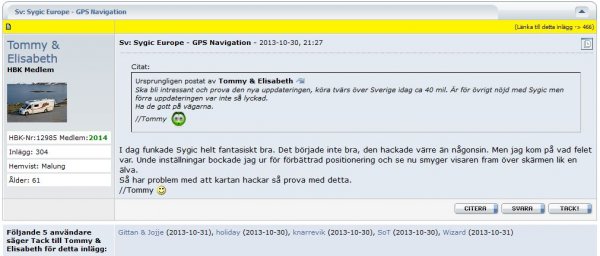

Det är så, hade samma problem själv. Bocka ur "utökad position" så funkar det.

Så jag vet att det hjälper att bocka av förbättrad position..........osv.

Har inte plattan med mig just nu så jag ska försöka minnas. Under "inställningar" finns ett avsnitt som heter "GPS" (tror jag) klicka här och det ska finnas två eller tre "bockar att bocka i-ur. Bocka ur utökad position här.
Hittar ni inte ska jag kolla min platta.

Kolla Sygic ...Hårdvaruinställningar...Förbättrad positionering ..avboka den.

Helt otroligt Kåre, knappen att bocka ur finns inte mer. Efte koll med Sygic togs den bort vid utrullningen till 14.0.2 Så ni som har en gammal version ska kunna bocka ur under inställningar, gps eller uppdatera till ny version.
Beklagar att jag inte varit vaken tidigare men Sygic har fungerat och därför inte brytt mig.
