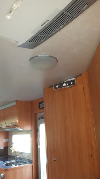

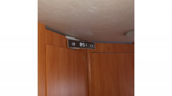

Jag insåg att detta var vad jag letat efter. Men jag kunde inte ha den där jag först tänkt, på väggen mellan sängar och kylskåp så den kunde vara vridbar så man kan se den framifrån eller från sängen. Så den får sitta över garderobsdörren.

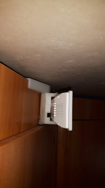

Utegivaren sitter i gasolskåpet. Klockan är skjutbar i sidled så den kan vridas mer utan att ta i väggen och får 12 volt från belysningen i garderoben.
Nöjd!!

Jag har fräsmaskin m.m. på jobbet så det var inte så knepigt. Tog tid att
fundera ut hur jag ville ha det.
Klockan går på 5 V så jag tog en 7805-regulator, finns att köpa lite var stans,
Kjell o Co har den. 12V tog jag från garderobens lampa innanför väggen
klockan sitter på. Jag tog strömmen innan lampans strömbrytare så lampan inte påverkar klockan.
Önskar jag hade en 3D-skrivare som gjort det lättare att fixa saker som denna.
