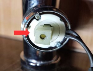

Finns ett antal tidigare inlägg kring mikrobrytaren i pentrykranen och jag har samma problem - men inte riktigt. Problemet yttrar sig som övriga, dvs. pumpen startar inte.
Öppnade upp och förväntade mig att en kabel skulle vara av men det verkar inte så.
Kan kabel vara av utan att det syns?
Jag att kanske det är ett kabelbrott bakom den vita insatsen (se röd pil)
Sitter två skruvar som jag lossat men får ändå inte ut den vita insatsen som verkar vara fast i själva kranen.
Någon som känner till detta? (kranen sitter i en Knaus)

Kabeln som kommer ut ur kranen har väl en kopplingsplint eller kontakt? Ta och kortslut där med en kabelstump, för att kolla att pumpen startar! Då vet du säkert att felet inte ligger någonstans på vägen dit.
Och för att svara på din fråga: Visst kan det bli avbrott inuti kabeln, till och med mycket troligt eftersom det är en klen ledare som vickas fram och åter.
