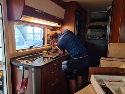

Så hände det som inte fick hända, framme i härliga Hörvik i Blekinge slutar köksblandaren leverera vatten lagom till kvällsdisken. Plockade av vredet och ser då att en liten tunn brun kabel hänger löst och har brutits/nötts av vid microbrytaren. Vi ställer klockan på 06.00 och letar upp första verkstaden, Bilservice i Kylinge, och fick svaret att hela blandaren måste bytas (felaktigt) och att man var underbemannade, så nej. Åkte vidare till Husvagnexpo i Bromölla som öppnade först 13.00, åker då till Husvagnsreserven i Kristianstad som även de menade att hela blandaren måste bytas, blandare fanns att köpa men hjälp med att byta kunde de inte ställa upp med. Något molokna körde vi riktning hemåt mot Båstad men chansade och svängde inom Vinslöv fritidscenter och jodå, det kunde man fixa, d.v.s. byta microbrytaren och inte byta hela blandaren. Allt som allt tog det en halvtimme att fixa felet så ett stort tack till VINSLÖVS FRITIDSCENTER.

PS. Jo jag vet att man kunde fått tryck och vatten i köksblandaren om man exempelvis gläntat på tvättställsblandaren men men, det blir lite bökigt. DS

Vi vrider helst inte kranen mellan varm och kallvatten. Det är då kabeln kan nötas av. Även vi har två extra microswitchar liggandes i bilen. Det går hyfsat lätt att reparera själv
