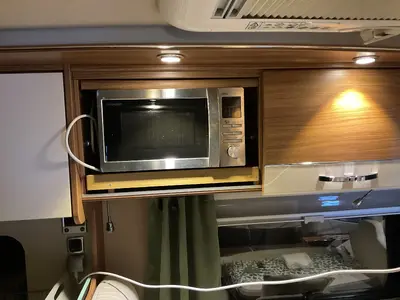

Jag har en Frankia 840 från 2015 och skulle vilja montera in en micro i bilen.
Är det någon här som kan tipsa om vart och hur ni löste den monteringen.
Det fins en omvandlare monterad på 1700w.
Såg en bil begagnad hos bengt (biö) man hade monterat micro ovanför kyl o frys , men det går ju bara om där inte sitter gasolugn
Jag monterade bort min gasolugn som var fastskruvad på kylen. Lite besvärligt men med lite våld går det mesta! Klippte bort det elektriska och pluggade gasolen.
Monterade en aluminiumplåt på kylskåpet samt en bockade aluminiumplåt bak upp mot taket. Det får ju inte blåsa in genom kylskåpsgallren.
Köpte en snygg micro med manuellt vred.
Inbillar mig att det fungerar bättre på inverter med modifierad sinusvåg.
Mikrovågsugnen måste fixeras rejält så den inte flyger fram vid en olycka. Jag klädde in sidorna med trälister och aluminiumvinklar. Sen ett relä som styr om den skall gå på 230 volt eller inverter.
Jag har en whirlpool tillverkad i min hemstad Norrköping, bra kvalite och faktiskt rymlig på insidan men lite på utsidan. Den finns fortfarande Jag köpte min ny 2006 och den sitter i husbilen och används nästan varje dag.
Men enbart på nätström. Ett batteri som klarar 200A och en inverter som klarar minst 1500watt om man vill stå offgrid. Jo den korta stunden man kör den går det ju att starta motorn på tomgång i 5 min om man känner sej osäker på batteriet.
