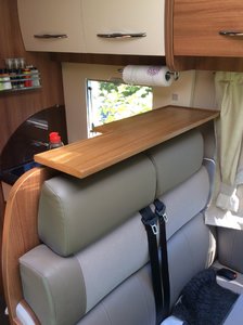

- avlastningshyllan ovanför passagerarsoffan

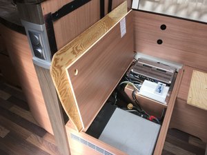

Kollade runt lite på dieselvärmare (luftvärmare) och beställde en från Kina för 1400:- på 1,3-5kW med fjärrkontroll.
Efter lite testande efter bästa placering utan att störa för mycket satte jag den under passagerarstolen fram.
Dieselmatningen tog jag på tankreturen.

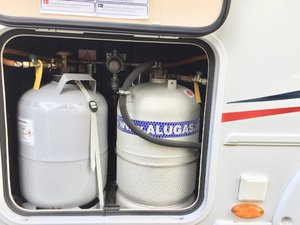

Efter två år tröttnade jag på att gå ut i natten och byta gasflaska (P11). Skaffade Trumas duocontrol. Samtidigt installerade jag Alugasflaska, vilken medger lösviktsfyllning vid bensinstation, främst utomlands. Detta har jag inte ångrat.
