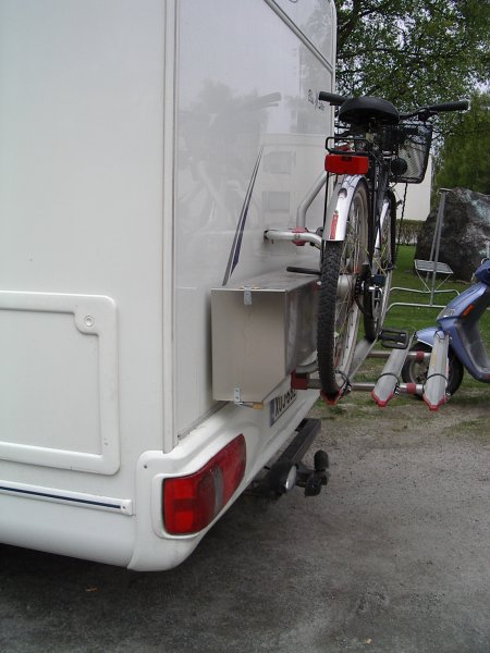

Har låtit en plåtslagare göra en råstfri låda med lock som får plats mellan cykelstället o bilen för fiskespön o tältpinnar.
    1,5 MB · Visningar: 20

Den idén har jag redan utnyttjat till våra solstolar så där är det redan "fullt", men tack för tipset alla idéer tas tacksamt emot.

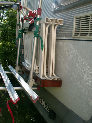

Hej Tommy jag har samma problem som du för mycket prylar och för lite plats
hur har du löst problemet med stolarna på cykel stället

Jag gjorde en låda av formplywood enl. bilden för att ställa stolarna i, det är våra stolar som vi har på altanen hemma så det är väl inga lättviktare direkt.
/ Tommy L
