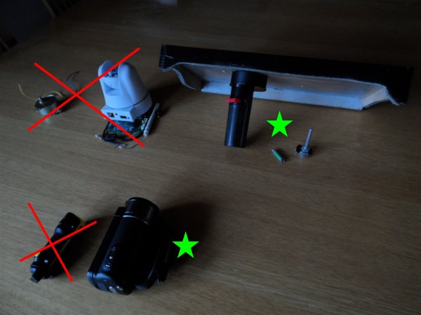

Jag började med en elektrisk 360 grader panoreringsmotor, vald av 3 typer.
Flera alternativ har prövats och den valda motorn ska nu ha installerat en vippströmbrytare (on) off (on) fjädrande,, och en varvtalsregulator.
Det måste monteras praktiskt vid avvisa blinken', vilket gör det säkert att använda under körning.
Mer lätt än att slå på radion när du kör.

Priset på grill motorn 60, - DKR från Bauhaus
Användar 12 volt med en för-motstand av ca. 40 ohm och en potentiometer av 10 ohm 2 watt
Vippströmbrytare (on) off (on) fjädrande

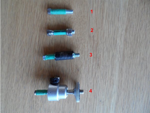

Mine panorama-motor til kamera monteringer - spindler.
Stadig løse for hurtig fjernelse fra panoramamotor og med grønne bløde muffer imod vibrering.
1 lige 180 grader
2 bukket ~177 grader
3 kipbar med retur - kun ved stop
4 justerbar
2, 3 og 4 er primært beregnet til brug i bjergområder.
En d.i.y. gimbal er også blevet testet - for livlig :rolleyes: til husbil.

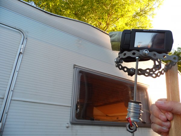

Bemærk også at billederne kan tyde på at kameraet er ophængt i fjedre.
Det er kameraet ikke, men mit kamera har 3 x stabilisering af optagelserne.
Rystekorrektion - og kip- tilt- vippe-korrektion x 2.
Optisk korrektion.
Samt dobbelt vattenpass.
4 x 4 linser med 4 automatiske motorer.
