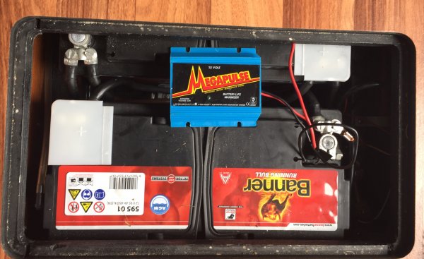

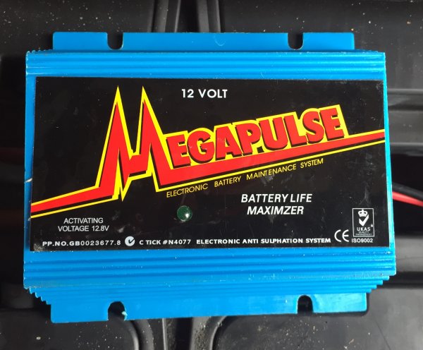

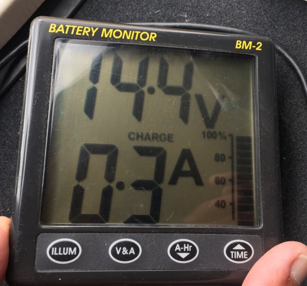

B688B021-A156-4B7A-9B2C-5D2B9106613A.jpeg F5FD3798-3AD4-41E3-A0D3-C8C7B3EF0BB0.jpeg 36946AC7-C754-4FBB-8771-8E19A2B47C87.jpeg AGM bodelsbatterierna (3x95 Ah) slut? Jag har en batterimonitor BM2 som visade att batterierna bara laddades till knappt 90%. Där stannade mätaren trots ytterligare laddning i 24 tim då vi stod på elplats. Provade en 30 amp laddare jag hade extra med mig men det hjälpte inte. Dagen efter kom jag på att jag hade en dosa som heter Megapulse som jag hade i förra husbilen. Kopplade in den och efter 2 tim visade mätaren 100%. Fortfarande efter en vecka laddas batterierna till 100% efter att ha sjunkit till ca 60% över kvällen och natten då vi fricampat. Vi har kört takfläkt hela natten och tittat på TV i 2 tim och haft en hel del belysning igång då vi läser mycket. Även haft en CPAP igång via omvandlare på natten. Hoppas Megapulsen är så bra som det verkar. Batterierna är drygt 6 år gamla. Klarar sig kanske ett tag till. VEES-MK5 Megapulse VEE System MK5 Battery Degradation Eliminator
19.557
Kjenner til den boksen, det den gjør er å ta litt strøm og gi det tilbake til batteriet i form av en kort sterk strømpuls i overkant av maks ladespenning. Dette kan krakkelere sulfatering og gi nytt liv til et gammelt batteri. For et nytt batteri gir den ingen ting, men for et et gammelt kan den forlenge brukstiden.
