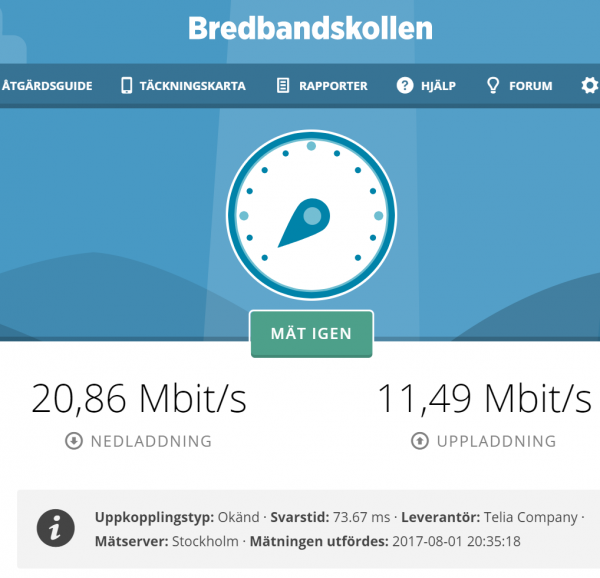

Står just nu nära Hallandsåsen och har lite halvtaskig mottagning. Bytte simkort i routern (ZTE 910) till telia. Kollade med bredbandskollen hur snabbt det gick.
Fick i första mätningen utan yttre antenner 2,2 Mbit/s ner och 3,1 Mbit/s upp.
I andra mätningen med yttre mimoantenner 20,8 Mbit/s ner och 10, 5 Mbit/s upp.
Snacka om skillnad. Resultatet i sig är ju inte så bra. Men vilken skillnad i det dåliga läget med radioskugga som jag står i.

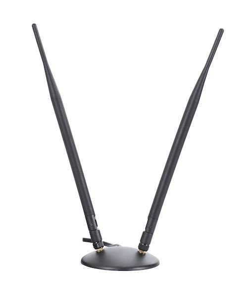

Har en sådan här som funkar rätt bra. Sitter inne i bilen om det behövs så drar jag ut kabeln genom solluckan och sätter den på taket.
Diablo TS9 4G-antenn med Mimo 7-8 dBi
