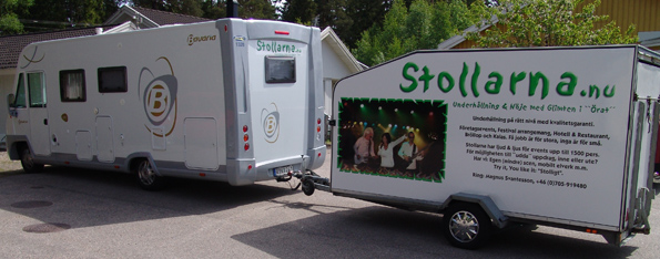

Hej håller själv på med att modifiera ett gammalt hyrsläp typ OK för mc dels
för att det är skönt att ha mc skyddad under"inne" tak dels för vädret samt
för dessa sköna herrar som har svårt för ditt o mitt,samt att även kunna flytta över lite grejor från husbilen ligger väldigt nära överlast samt att slippa ha mckläder hjälmar mm i bilen sen verkar det ganska lättdraget iomed att
husbilen tar det mesta av motvinden samt om de kniper kan man ha 2 motorcyklar "inne" vid urslit väder iomed att min krok klarar 1200 kg tros
jag hamna på runt 1000kg på släpet.Det här sättet blev smartast för mej!
ps jag hade tidigare en husvagn som var anpassad för detta men med byte
av cykel blev den för klen se blocket polar 300

Polaren var fräck! Såg den på blocket för ett tag sedan.
Vi äger ett skåp släp, (invändigt 360x160x210)
förmodligen liknande det ni iordningställer, fast vi tycker det blir för stort att dra med oss.
(har det när vi lastar stor riggen för vårat musicerande)
Det lutar åt ett MC-släp, fast med kapell över bågen.
Kafo/Brenderup ser lite stabilare ut än Erde, fast Erde kostar nästan gratis ~5000:-
