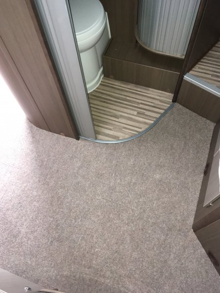

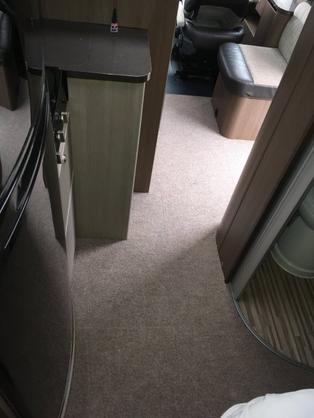

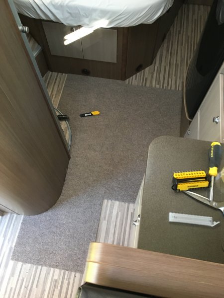

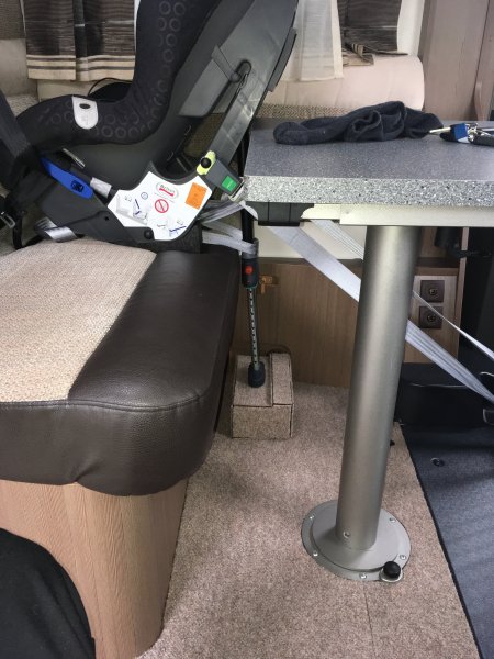

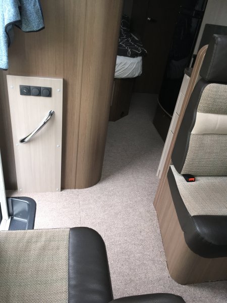

Började pussla lite idag. Faktiskt riktigt sköjj. Jag ska erkänna att jag inte läst några instruktioner om hur man gör. Pilarna på plattornas undersida pekar alla åt samma håll. Det kändes rätt. Har täljt på frihand med rakbladskniv. tog sin tid. Har lagt plattorna direkt på golvet utan tejp. Skarvarna sägs försvinna med tiden. (men jag är skeptisk till det, även om dom ligger kloss emot varandra) väldigt kortluddig matta.
Plattorna var styvare än jag hade väntat mej. Vass kniv är ett måste. Jag är nöjd än så länge. Undersidan är täckt med något slags svart tyg, så golvet känns skyddat.
Sv: Mattor i husbilen
Nu är jag färdig. Tog ca 12 arbetstimmar för en glad amatör och det blev ett par felskär. Men är mycket nöjd. Endast en platta förblev helt intakt, resten fick smaka kniven på minst ett ställe var.
Tips på någon passande matta till bildelen? Jag har gjort en mall idag.
bifogar lite bilder på resultatet.
