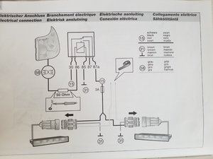

För varselljus gäller det ju att de ska tändas vid påslagen tändning och släckta strålkastare. Vid tändning av strålkastare/ parkeringsljus så ska reläet bryta strömmen till varselljusen. Strömmen ska alltså tas med tillslagen tändning (markerat med 15 på reläet) som jag förstår det.
Schemat säger följande:
På reläet är kabel 15 ingång på stift 30
Parkeringsjus kabel 58 är ingång på stift 86
Stift 85 till jord
Stift 87a utgång till varselljus
Stift 85 till jord
Visa bilaga 175921
Det stämmer, 15 är tillslagen tändning. Reläet jordas genom parkeringsljuset så när det tänds så blir det 12 V på bägge sidor av reläspolen och reläet bryter.
Jag hade satt säkringen till 15 så nära strömkällan som möjligt istället för efter reläet. Då skyddas hela kretsen.
Det var en enkel inkoppling, mer avancerade varselljus dimmas ned när park tänds istället för att släckas helt.

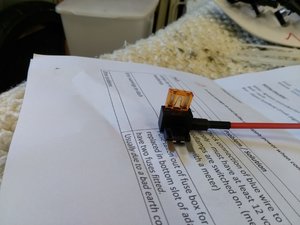

Jag såg i en annan tråd i ett svar från Affezell att man kan ta ut matningsströmmen från säkringsboxen i motorrummet där man kan ansluta med ett flatstift.
Det verkar vara en bra väg att gå.

Tyvärr gick det inte att ansluta till position T19 i motorrummets säkringsbox eftersom det är upptaget... Det var det som var agivet i Affezell:s svar i tidigare tråd.
Jag söker därför tips på annan anslutningsmöjlighet för varselljusmatningen som är strömförande vid påslagen tändning.
Enligt schemat så drar reläet när parkeringen slås till och då slocknar DRL då dom är inkopplade på 87a som är "NC" Normal Closed. Motståndet är för att sänka strömförbrukningen som annars kan lura glödtrådsvakten.

Har någon förslag på lämpligaste säkring för att ta ut matningsströmmen?
Den ska ju bara vara spänningsförande vid påslagen tändning.
Det finns ju säkringsboxar både i motorrummet och under instrumentbrädan...
