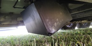

Attans otur, vid en vänstersväng ut på en asfaltväg från en grusplan skrapade det till ordentligt någonstans i underredet. När jag sedan stannade och tittade så hade lådan för hydrauliken till stödbenen fått sig en rejäl törn och satt bara fast i bakänden. När jag strök med handen på undersidan kände jag att det var lite blött, sannolikt hydraulikolja. Det droppade inte men såg definitivt inte bra ut.
Nu undrar jag lite hur jag ska göra? Kommer naturligtvis kontakta mitt försäkringsbolag i morgon och anmäla olyckan.
Konstruktionen med en låda som hänger rätt lågt under bilen verkar helt galen egentligen. Borde kunna göra en låda som har en lägre höjd kanske lite bredare.
Nåja, det är sånt som händer. Vet någon var närmaste ställe som monterar EP system finns? Jag bor i Blekinge?
Tack på förhand.

här finnss; Torbornavägen 21 - 253 68 Helsingborg (Ättekulla ind.område)
PeterK
10.369
Köping
14860
Mycket märklig montering, enligt mej.
Har man begränsad frigång under bilen, borde man nog monterad pumpenheten någon annanstans.
Jag fick min pump i garaget, visst den inkräktar på lastutrymmet, men en sådan dyr/känslig utrustning bör sitta väl skyddad.
Jag ser även att många al-ko-chassin som är låga redan från början, får extremt låg frigång vid själva stödbenen, där blir det troligen framtida problem med framkomligheten.
