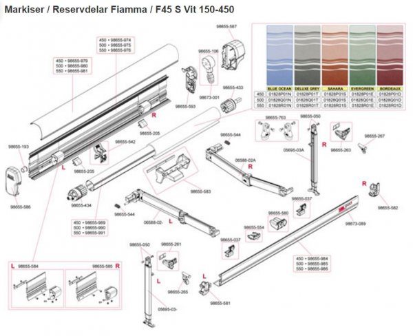

Har en Fiamma f45
När man vill byta markisväv går det att göra det själv?
Eller måste man köpa en ny kassett?
Vill endast byta tyget på den

Sv: Markisväv
Hejsan och välkommen.
Vet tyvärr inte exakt hur din ser ut. Men det brukar bara vara att lossa lite delar och dra bort den gamla väven i sidled ur sina spår, och sedan montera den nya.
Det finns ju lite olika utföranden och årsmodeller, men man kan bygga en ny markis av reservdelar så det är inget problem om något går sönder eller behöver bytas inkl. markisväven.
Här har du en länk till en av firmorna som säljer. En bit ner så finns olika F45.
Reservdelar Fiamma markis - Köp på Campingtillbehör4u.se
Man kan också gå till närmaste campingbutik och beställa, men man får kolla upp prisskillnader som säkert kan vara väldigt olika.
Billigast blir nog om man kan hitta delen på eBay, om du brukar handla därifrån.
Lycka till. M.v.h. JANKRO.
