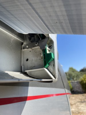

På vår sitter skylten i Skenan som går ut på höger sida ( har själv problem men vår fastnar i infällt läge på höger sida)
Om det är samma som vår sitter det en ” grön? Flärp som skall röra sig upp o ner lätt,
Den har kärvat förut på vår,
Min går lätt men nu verkar det fattas nåt för den känns för lätt att röra upp o ned,
    1,8 MB · Visningar: 32
    1,3 MB · Visningar: 32

På vår 8000 är det inte en grön "flärp" utan två vita. Jag fick inte ut vår markis men lyckades bända så mycket att jag fick fingern emellan och tryckte upp den yttersta av dessa och då lossnade markisen. När jag kollade vidare så insåg jag att det samlats mycket smuts tom grus vid den ända som krånglade så det behövdes en riktig rengöring och uppföljning av de rörliga delarna. Antar att detta lika gärna kunde påverkat lösningen vid invevning.
Hälsningar
Peter
Hälsningar
Peter
Hej Peter
Jag får ut markisen lätt men inte tillbaka detta sen utan att det hoppar över kuggarna. Men tack för tanken om smuts och grus. Ska kolla det sen när jag kommer till husbilen nästa gång.
