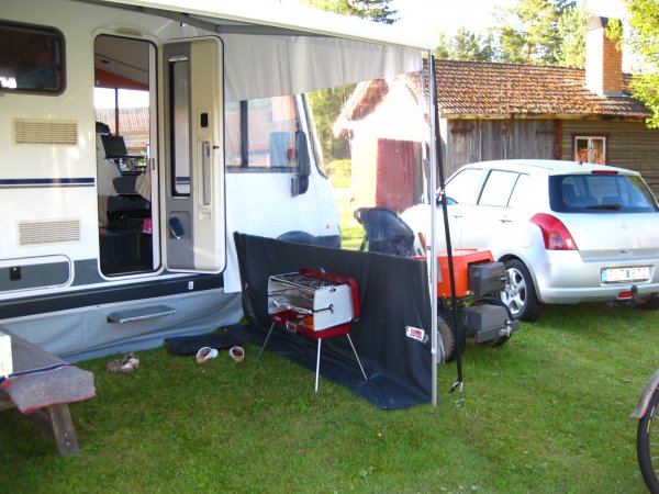

Vi har ett set med 5cm breda band, riktigt saftiga fjädrar samt "hundskruvar" (även jordspätt ca 45cm långa, det är specialbyglar som passar längst upptill på Omnistor.
Sedan sitter den 49kg tunga markisen med 10st genomgående M8 (genom plåten och en plåtbalk + långa dur-alu plattor )
Går man ifrån bussen så ska naturligtvis veven finnas på plats, och inte inlåst eller gömd..
det finns ju ett fäste till vevskaftet som man bara trycker fast den i ..
Vi har setat hos "grannen" och tittat när det blåser riktigt hur fint banden med fjädrar arbetar, och utan att varit oroliga :D
Liknande detta set..

Det finns möjligvis inte nån snäll själ som kan visa med bilder hur ni förankrar markisen? Vi har inte lyckats komma underfund med hur man gör och har således aldrig vågat använda markisen. Vi har en Omnistor.

Har ikke bilder av dette, og bilen står i dag på asfalt. Men jeg har stor Omnistor og opp til 3 stag, normalt er de fleste levert med ett stag som kan settes inn på midten. Vår kom med 2 stag ett for hver ende av markisen, har kjøpt til et midtstag av annen modell. Stagene gjør markisen stiv, men er ikke 100% nødvendig.
Til bardunering bruker jeg et sett tilsvarende det Lasse613 har lagt inn bilde på. Pluggene slår jeg ned ca 1 m utenfor endene og ca en halvmeter foran fronten på maskisa når den er helt ute. Fjæra på ene pluggen og det lange båndet utenfor beina og over begge armene fra veggen og stramme reima godt. Pluggene skal settes ned litt på skrå men kroken pekende langs reima.
Sammen med stagene så tøler kombinasjonen mer vind enn jeg liker, det blir mye lyd fra markisa før det er noen fare.
