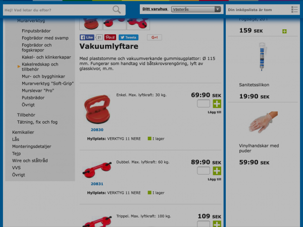

Biltema har sugplattor som håller 30kg
    509,3 KB · Visningar: 30
