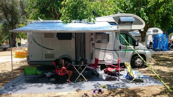

Självklart ska ni ha markis, så stor (lång) som möjligt.
Det är där vi "bor" på resorna vid medelhavet, mat fika, läsa, mys. Bästa "rummet" på husbilen, sitter där långt in på natten med en bok och en öl.
Vi har en Fiamma, supernöjd med den. Köp en stor markismatta från början, vi hade en "lagom" till att börja med men köpte en större till i år (6x3m), perfekt att sola på.
Peter :)
