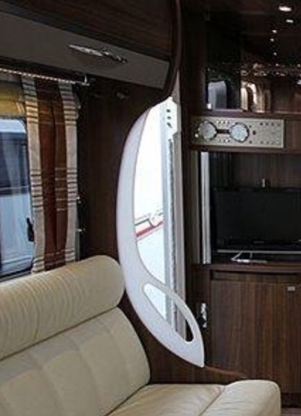

Edit: ingen spänning fram, testamed ström från fotsteget. Lamporna funkar och andra knappen var till handtaget soffan vit plast, belyst..

Den andra brytaren samma kontakt går ju till "handtaget" soffan.. Har samma elmatning, borde ju inte va på timer
