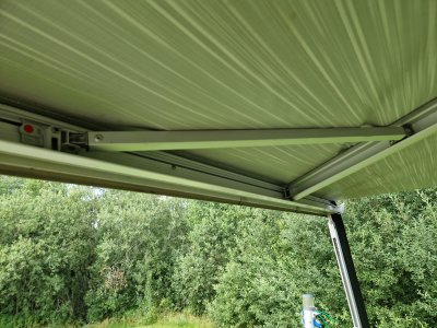

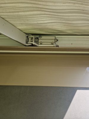

Låsningen funkar bara när markisen är i fullt utfällt läge.Går det att justera låsningarna på markisarmarna eller måste man köpa nya?
Det skiljer en hel del om man mäter till fästena. Jag vet inte om det har hänt något när säljaren har haft den ute.Jag skulle börja med att fälla ut markisen max och sedan tvätta av den och säkerställa att ingen skit finns. Prova sedan och veva in den igen. Kanske det funkar då, det gjorde det på min. Aldrig börja med att skruva o justera
Det räckte att veva ut max. Tack!Jag skulle börja med att fälla ut markisen max och sedan tvätta av den och säkerställa att ingen skit finns. Prova sedan och veva in den igen. Kanske det funkar då, det gjorde det på min. Aldrig börja med att skruva o justera
Tack för bra feedback. Ska testa göra likaDet räckte att veva ut max. Tack!
