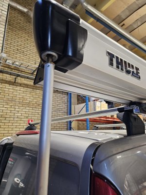

Skulle vilja flytta fram markisen några decimeter men då får jag för mycke "brytning" på veven som tar emot sidan på bussen. Som den sitter nu så sticker den ut bakåt så jag fritt utrymme under för att veva in å ut.
Finns de nån typ av "universalknut" lösning ?
Har för mig att jag sett de på något forum,,
Eller nåt annat förslag ?
Ska försöka bifoga nån bild..

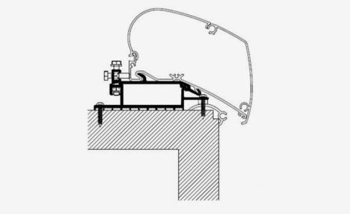

Med en ändrad infästning kanske du kan vinkla kassetten så att vevuttaget blir riktat mer ”utåt”, principbild nedan. Ganska vanligt att markisen är monterad vinklad på det viset på plåtisar. Jag förmodar att bärarmarna går att justera om vid sina fästen så att markisen inte pekar ”upp i himlen” när den rullas ut.

Har kollat på detta men tycker de blir lite för krångligt å montera dit.
