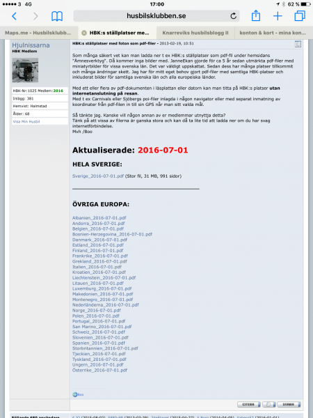

En omväg är att ladda ned (genom att klicka på länken) Hjulnissarnas många filer med husbilplatser till din iPad och spara dem i iBooks helt automatiskt.
Där kan man se både textinfo och bilder utan att vara uppkopplad.
Där framgår också platsernas koordinater som kan matas eller klistras in i navigeringsappar, tex gratisappen HERE för att navigera offline.
http://www.husbilsklubben.se/forums/t67308-2/#post526174
