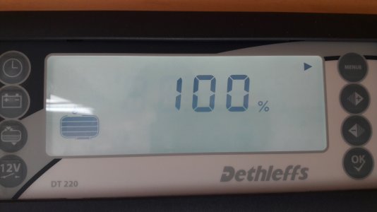

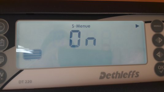

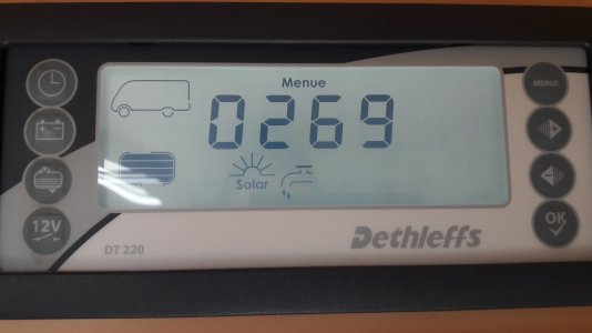

Efter att laddat bodelsbatteriet, återstår nu att ställa in rätt symbol för vattentank/avloppstank. Båda är tomma. Övriga delar av menyerna är ok.
Bifogar bilder från inställningen i nuläget av tankarna. När displayen återgått ser det ut som vattentanken är fylld till 100%

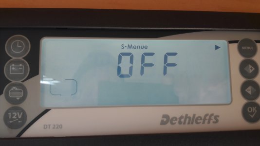

Någon som har en instruktion som visar alternativen, hur off resp on skall stå?
Vid en viss inställning larmade vattentanken?????

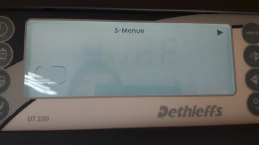

Vad betyder bild 5? Den kom fram vid mitt vilda knapptryckande.

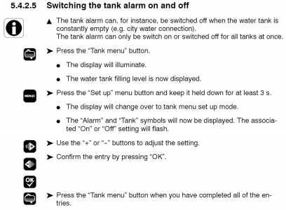

PS. Hittade en bild/instruktion som FRANKIA delgivit 2017, en bra och förklarande bild om den inte varit lite suddig.

Jag ger mig inte. Nu har jag kommit så långt att den larmar vid tom (0%) färskvattentank.
Hur gå tillväga för att stänga av larmet?
Jag jmf med larmet för när ext el kopplats ur. Då kvitterar jag larmet med att hålla in OK-knappen tills larmet stängs av (2-3 sek).
funkar inte på vattenlarmet.
Hjälp.
