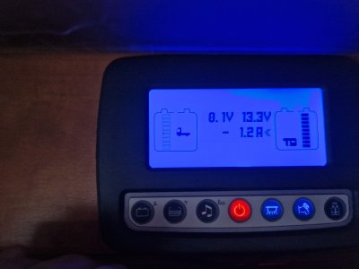

Vid inkoppling av 220V visar panelen 0V på startbatteriet och 14V på bodelsbatteriet, laddning +8A. Vid körning 13,5V på båda batterierna men laddning-12A. Vid stillastående enligt bifogad bild. Vad är fel, var sitter ev säkringar för detta? Husbil Carthago c-line 5,8 XL.
    3,6 MB · Visningar: 51
Har det blivit så plötsligt? Om jag inte minns fel så går det att justera de flesta värden på panelen.
Trycker jag på batteriknappen kommer bifogad bild fram. Där är stapeln för startbatteriet tom. Trycker jag en gång till återgår panelen till normalläge och nere till höger blinkar startbattsymbol. Tack för Ditt intresse att hjälpa oss.
Manöverpanelen skall ju slå ifrån strömmen när spänningen är för låg (ca 10-11 Volt). Frågan är om den då glömt de gamla inställningarna och måste kalibreras om.
