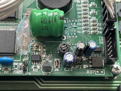

Vi har bytt det lilla bateriet som i videon ovan, det var erjat.
Radiohandlaren som fixade det kollade även omkringliggande komponenter, så gott han kunde.

Hej, nej något har säkert ärgat och oxiderat m.m. Olackerade öppna kretskort som skall klara temperaturer mellan +40 och ner till -30, kondens och skakningar m.m. kan inte fungera hur länge som helst. Att sedan toppa med ett lött batteri för någon minnes/backupfunktion......
Det vor bättre med täta bytesintervaller på det i stället för kamremmen ;).
Nej "lite" skämtsamt, men miljön för oskyddade kretskort är ju inte på topp, och sedan de fantasifulla priserna, om man ens kan hitta ett nytt, som också driver upp priset för en renovering orimligt.

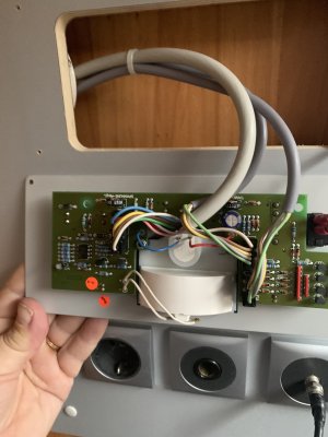

Det finns en firma på västkusten, Develec AB, som kan laga paneler. Vår har också delvis slutat att fungera. Jag har pratat med Ralph som lovat fixa den. Då vi ställer in den för vintern så ska jag skick den till honom.
Han har redan lagat vår EBL99 som lagt av.

Hej, jag hade exakt samma problem med min styrpanel C-2015 EM till Euramobil Entrega 810 2002.
Jag skickade den till Grufman Bil samma som YouTube klippet ovan.
De renoverade och skyddade ledningsbanorna på kretskortet.Allt fungerar nu i husbilen !
I mitt fall kostade det ca 7500 kr och det debiterades per timme.
