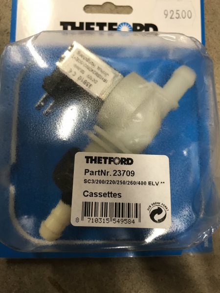

Hej hade samma fel på en Adria coral 670,
Sprucken anslutning i magnet ventilen, Part nr 23709 hade vi på våran, skicka ett PM med mob nr så kan jag sms:a över lite bilder samt instruktion!
Mvh Jocke
Sv: Magnetventil c403 thetford
Hej, här kommer de, kanske fler som har nytta av detta, inga problem att byta under pågående semester, om du har lite verktyg med.
Part nr får du kolla upp, det kan ju vara olika beroende på model på toan!
