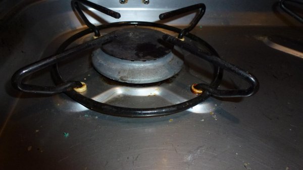

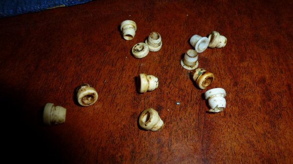

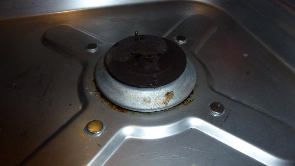

Jag tycker att spishällarna är svårstädat.... och så rinner det ner smutsvatten i bestiklådan när man städar hällen.... och med åren så blir "plopparna" fula... så jag tröttnade på detta och byggde om gashällen.... jag limade dit 10 x 2 mm runda Neodymmagneter med en kraft på 1,2 kg st.... kapade benen på grytstället jäms med ringen.... och vips så får jag en lättstädat gashäll....
Har märk när jag steker mat och drar pannan fram o tillbaka då kan det hända att grytstället hoppa av magneterna, men det är snabbt att sätta dit igen.... men akta fingrana för det är varmt som attan....
Köpte magneterna på E-bay och limmet är ett tvåkomponentig metall lim.... sen slipade jag med en dremel undersidan på magneten och runt hålen på spishällen för att limet skall fästa ordentligt....
Nu är det enkelt att städa och inget smuts åker ner i bestiklådan längre....
