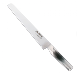

Jag kapade våra med tandad brödkniv. Det finns risk för vinkelfel om man inte är noggrann när man "sågar" sig genom materialet, men det är så lite så det märks knappt när man klär madrassen igen.

En vass brödkniv kanske funkar om man bygger ett enkelt stöd i rätt höjd som madrassen förs under
En del under och den avskurna över

Om jag hade en gueensbed skulle jag i första hand försöka hitta en firma som kan skära. Om det inte finns någon i närheten är det ju bara att försöka. Gör ett snitt med kniven runt om först genom att lägga madrassen på ett bord och lägga en kloss i rätt höjd mot madrassidan. Tror även att en lång kniv som man skär isolering med kan fungera. Den är vass och med ett blad på 50-60 centimeter.
