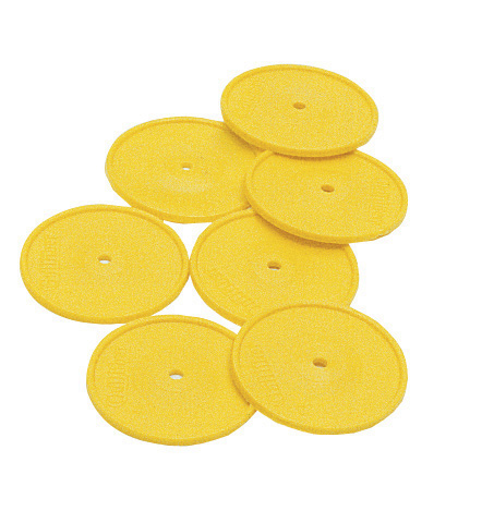

Det hade kanske också fungerat med en blindnitsmutter och en bricka.
Finns på till exempel swedol.
Dessa i aluminium, men finns säkert i rostfritt.
Krister.
Komplettering med bild.
