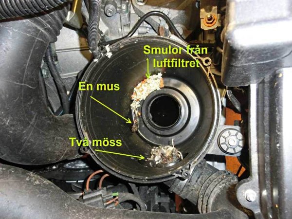

Vid senaste servicen visade mekanikern upp ett delvis söndergnagt luftfilter, typiskt möss sade han.

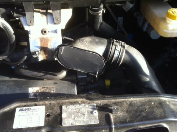

Den enda ingången till behållaren med luftfiltret är luftintaget bakom kylaren. Jag lossade de två skruvarna som håller insugningsröret och anpassade en platta i aluminium. Nu kommer ingen mus in där. Den sitter där under den tid bilen är avställd.

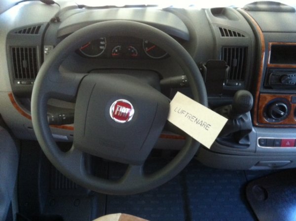

En påminnelse om plåten kan vara bra.

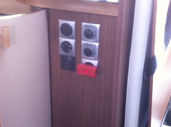

Inne i bilen har jag en elektronisk musskrämma. Där har jag inte sett några spår av möss som skönt är.

Bra gjort,
annars blir det så här!!
Har investerat närmare 4000:- i elektroniska mus/råttskrämmor
inget har hjälpt. Det bästa har varit att tömma bilen på allt!
Ingen värme på och eventuella fällor utanför bilen.
