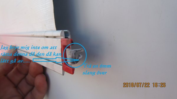

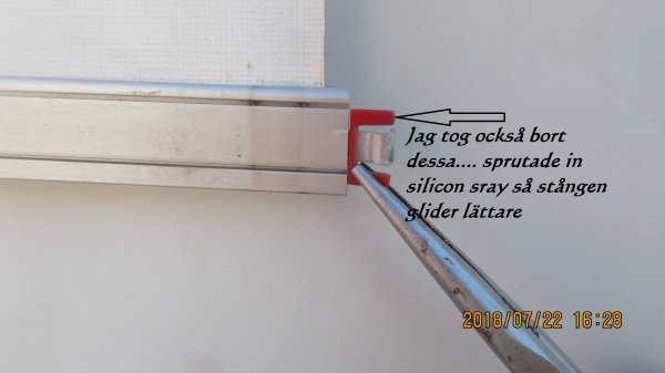

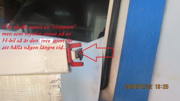

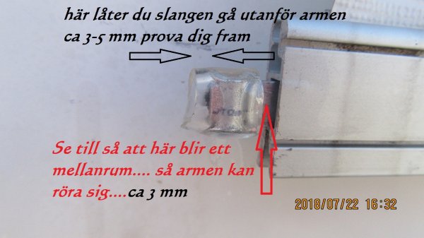

Jag är så tröt på att mörkergardinerna inte stannar i läge.... när jag var på Kreta fixade jag alla rutor utom två .... de fixade jag idag..... jag har använt en 6mm slang av mjukplat men jag tror att en armerad gummislang hade varit bättre.... innerdiametern på slangen är 6 mm och kanske andra fönster har annan diameter och konstruktion.... Jag låter bilderna tala för sig...
