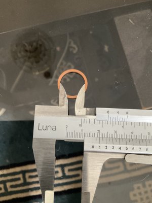

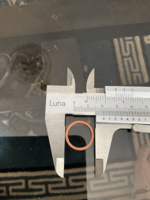

Kopparbricka som jag använder till oljepluggen för motorn. Vad jag kommer ihåg är det samma mått till växellådans pluggar. Det var ett tag sen jag bytte olja i den.
Jag tycker att packningen fungerar bäst om ytterdiametern är en aning mindre än pluggen. Då pressas hela hela kopparbrickan ihop lika mycket, men inte om en del sticker utanför kanten på pluggen. Annars är det risk för att brickan inte tätar helt, jag har råkat ut för det :-(
