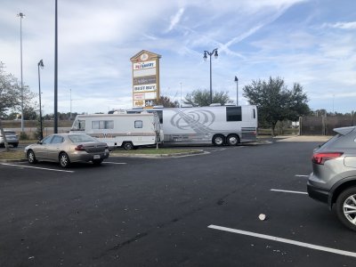

Denna husbil såg jag på en parkering utanför en restaurang, Cracker Barrel, som för det mesta har ett antal platser för RV, dvs husbilar. Blev imponerad av antalet airconditionaggregat på taket. Undrar hur de strömförsörjer dessa. Borde tagit fotot från andra sidan men jag kunde inte med då det var folk i rörelse där. Den mindre bilen är nog ca 7.5 meter lång
”Full hookup 50Amp” klara du det mesta.
Men det är väl 110V, så inte riktigt lika häftigt som det låter?
Sanningen är ju denna, det går inte att förse en stor Amerikansk husbil med tillräcklig elektrisk effekt på en Europeisk camping.
Det är vanligt att de stora USA husbilarna kräver 50A/110V = 25A 220V. (hur många i Europa har ens 16A?)
Jag antar att oftast funkar det, då vi har mildare sommarklimat än "sunbelt" i USA. AC behöver inte gå på max hela tiden.
Men, från konstruktörens synvinkel kan Europeiska campingar bara tillhandahålla 60% effekt av vad han konstruerat husbilen för.
