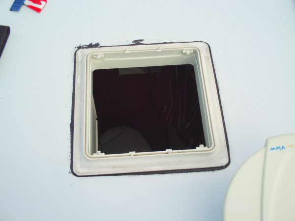

Gillar inte att en del skarvar på och i anslutning till taket ser lite uppspruckna ut. Har inget läckage och det vill jag heller inte ha.
Därför undrar jag om det finns nån´ färg eller massa man kan måla/kleta i.
Kanske Hagmans takfärg?

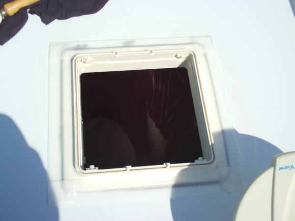

Den Tejpen har jag läst om tidigare här i forumet.
Laddade även ner 3M produktbeskrivning, som jag bifogar här.
Har planerat att i förebyggande syfte lägga denna tejp på taket i utsatta skarvar. Nu gjorde jag slag i saken och beställde 2st rullar a´ 50mm 4112N på e-bay. levereras på måndag för 1090:- (conrad ville ha 1398:).
Den går ju även att måla om man vill det :)
//Freddy
