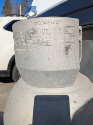

Hej,
Jag kan inte tolka märkningen på min flaska.
När blir den för gammal?
Samtidigt undrar jag om man kan byta AGA:s flaskor var som helst i norden?
Kenth
    4,1 MB · Visningar: 76

Teksten på flasken er dansk. Der står "Prøvet 30 bar"
Og foroven står der DK (et Y med et C om) og 1083 17 27
Jeg gætter (gissar) at flasken er taget i brug i 2017 og skal udgå 2027.
Kan du eventuelt huske hvor når du har købt den?
På deres hjemmeside; Vanliga frågor - MyAGA
står der under FAQ at det vil være godt at bytte flasken indenfor et år efter udløbsdato, men jeg kan ikke finde noget om hvordan de mærker deres flasker
Her kan du læse om din flaske: AGA ALUMINIUMFLASKA - MyAGA
Jeg har spurgt ChatGPT og her står at DK betyder Danmark og at 17 sandsynligvis er året for den seneste trykprøvning, (men det er jo ChatGPT det )
