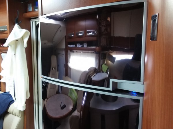

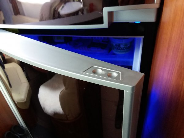

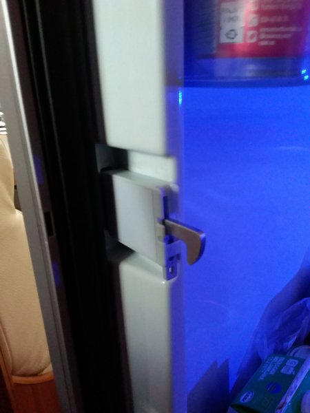

Tack för tipsen. Skall se om jag hittar några skruvar, de är väl dolda.
Är dock lite osäker på om vi har samma kyl/frys som du menar (se bilder).
Just nu är dessutom frysfacket i stängt läge och jag vet inte riktigt hur jag skall få lyft kroken som låser luckan så det går att öppna den?
Bilderna är därför tagna på dörren till kylen. Men låsanordningen till frysdörren ser identisk ut, förutom att den lyckan är mindre och ledstängerna inuti dörren mellan spärren/kroken och upplåsningsknappen är kortare.
Mvh!
Niklas

Hej.
Den vertikala listen på låssidan av dörren kan tas bort, den sitter enbart snäppt fast. När den är borta kan du ta bort frontskivan och då ser du hur knappen påverkar låset via en plaststång. Den kan ha deformerats om du har använt för mycket våld. Se bif. länk till en bild, det är visserligen kyl-dörren men konstruktionen är densamma.
Mvh / Roland

Sv: Lås till frys (Dometic 190l) fastnat
Hej.
Mvh / Roland
http://www.husbilsklubben.se/forums...87-97-dometic_rmd8505_9105705004_38797_11.png
Fick plockat isär dörren nu ikväll. Uppbyggnaden stämmer med din beskrivning. Snacka om dinkitoys. På tok för stort spel mellan låshaken och väggarna i utrymmet där plaststången löper.
Stången var hel men hade hamnat vid sidan om låshaken. Så det var bara att pilla ner stången så den hamnade på rätt ställe så funkar det igen. Men problemet kommer ju att återkomma. Får se hur jag skall lösa det på sikt.
Tack för all feedback från ALLA hjälpsamma individer på detta forum!
