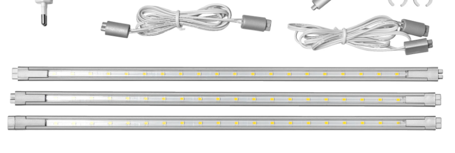

Hej, söker lysrör 12V. Hittar bara 230V. Skickade mail till en stor husbilsfirma, inget svar.

Hejsan, bara ett litet förslag ev. Man kan ju strunta i lysrör och andra gamla saker inne i armaturen, och även om lysrör sägs vara energisnåla så slår de inte en diodlist.
Man kan rätt lätt plocka bort allt inne i armaturen och bara behålla strömbrytaren och sedan med någon stödlist eller liknande köpa en sådandär diodlist, antingen en mjuk, eller kanske bättre den sorten som finns som stela bitar och bara se till att det är 12V så kan man koppla in dem direkt via strömbrytaren till bobatteriet, och en längd av diodlist brukar vara ok. i stället for ett 12V lysrör, kolla Lumenvärdet bara.
Sådana här lister brukar finnas utan trafo ibland som tillbyggnad om man redan har grundsats med trafo m.m. och då kan man köpa bara listerna när man inte behöver någon 12V trafo alls i husbilen.
Kolla lite på K värdet så man får lagom färgtemp på skenet.
Dessutom håller de en halv evighet för det mesta.
Bilden är från JULA men det finns liknande på många ställen.

Den lösningen har jag i båten, utan trafo.

Jag letade efter 12V lysrör i år. Marknaden är iskall i dubbelbemärkelse, finns knappt några lysrör samt att kelvin värdet är super högt. Det finns 8W lysrör med högt K-värde, jag tror det är 4000K, troligen iskallt ljus. Varm vita lysrör har ett värde på 2700K. Även dioder kan ha obehagligt ljus om det är högt K-värde.
Jag byggde om en av mina gamla armaturer i år från 1989. Jag satte i en armatur från biltema i en gamla armaturen, rensade ut allt innehåll förutom strömbrytaren. Kåpan på gamla armaturen bländar av en del av diodernas skarpa koncentrerade ljus.

Samma här för jättelänge sedan, diodlister i original armaturer både under skåpen i stället för lysrören och på toan där det satt en drös med glödlampor i en stor armatur, men sedan köksarmaturen som var kort men som passade bra där den satt. Innehållet just i en Biltema båtbelysning med dubbla rader dioder blev slaktad och instoppad i den gamla köksarmaturen....... Blev så bra ljus så man ser om Bearnaisesåsen skär sig på direkten :applaus:.
