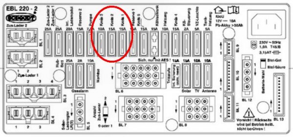

Lyset i bodelen över köksdelen och över sängen fungerar inte. Det är elen dit som saknas. Lamporna är hela. I övriga bodelen finns ström till lyset.
Jag har kollat säkringarna ett flertal gånger. Batterikablarna kan inte lyftas på min bil. Men säkringen därifrån. Det har väl samma effekt som att lyfta en kabel.

Ofte er det egne sikringer for slike ljus-slingor, plasseringen er da i et hørn på et skåp. Jeh kjenner ikke din modell slik at jeg kan si eksakt i hvilket skåp hver enkelt sikring sitter.
Årsaken til en slik plassering er at de vil redusere spenningstapet i kablene ved å ha kortest mulige ledninger. Typisk er disse sikringene 1 til 5 A avhengig av antall lamper.

Kabelbrott
Bodelen fler än 1 säkring
Jordning lossat
Prova med en extra kabel från:
+ på den lampa som lyser till + på den lampa som inte lyser.
- på den lampa som lyser till - på den lampa som inte lyser.
Om fel på + säkring trasig eller avbrott kabel.
Om fel på - kabelbrott, jorkabel lossat, dålig jordning i chassiet.
Börja så
Sv: Lyset i halva bodelen fungerar inte.
Det er litt tryggere å måle spenning og motstand mot et godt punkt på minus siden. Vanlige lamper har en målbar motstand - litt mer problemetisk med led-lamper, her kan en trenge å bytte om på målekablene for å få rett polaritet. Når en er helt sikker på hva som er pluss kan en prøve med en kobling fra et plusspunkt til dette, men jeg vil absolutt anbefale en 5 eller 10A sikring på den ledningen.
