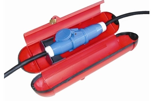

Skaffa några sådana:
Skyddsbox - Biltema

Jag skarvar aldrig med dom vanliga kontakten till husbilen.
Använder bara en adapter vid stolpen om den inte har den blå uttagen.
Den skyddsbox som Biltema har jag till motorvärmaren.
