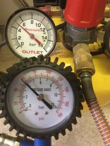

Upptäckte när jag skulle kolla däckens lufttryck att min lufttryckmätare (Biltema) visa fel värde.
Jag tryckte på lufttryckmätaren utan att den var ansluten till något däck och såg då att manometern inte visa samma värde som kompressorns utloppsmanometer, det skillde ca 1 bar (det borde ju vara samma värde eftersom luften då komprimeras i slangen mot en stängd nippel).
Kompressorn har två manometrar, en som visar trycket i tanken och en som visar inställt tryck ut i slangen (den var fullt öppen). Båda visa då ca 8 bar medans lufttryckmätaren visa 7 bar.
Testa då att sänka trycket ut i slangen till 5 bar och då visa lufttrycksmätaren 4 bar. Jag har alltså haft 1 bar högre tryck i däcken än förväntat.
Eftersom den båda manometrarna på kompressor visar samma värde utgår jag ifrån att dessa är rätt.
Det betyder att jag kört med ca 20 procent för högt lufttryck i däcken.
Kan vara värt att kolla sin lufttrycksmätare.
