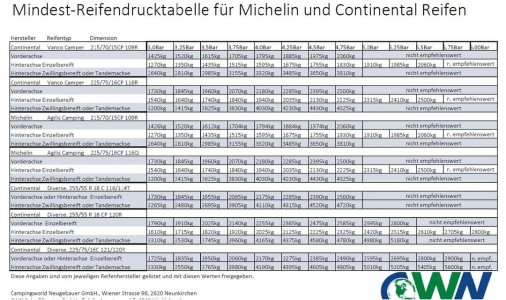

Jag har en husbil med enkelaxlar. Alkovbil. Fiat Ducato 3.0 250 maxi chassi.
Totalvikt 4500 kg
Axelvikter
Fram:2100 kg
Bak: 2400 kg
Däck 225/75-16 C
Jag kan ha max 5.2 BAR i dom men husbilen blir väldigt stötig då.
Försöker hitta någon vettig tabell på lufttryck men går bet på det.
Vad kör ni med för tryck. Verkar vara en djungel detta.

Jag har samma axelbelastning som du, har AL-KO chassi och jag har 4,2 i alla hjulen om jag inte missminner mig. Bilen går mjukt och behagligt iaf. Ofta så får man prova sig fram lite. Sedan så beror det ju på vad du har för däck, själv kör jag med vanliga C-däck.

Det brukar finnas rekommendationer från tillverkaren över lufttryck vid olika belastningar. Annars fråga din däcksleverantör. Hade själv strax under 4 bar (om jag kommer ihåg rätt) för mjuk framfart med min KABE TM.

Bifogar en tabell (med minimitryck) för Michelin och Continental.
5.5 bar ger såklart en stötig gång. Jag har ca 0.4 bar mer än tabellen utvisar
