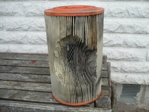

Inför stundande Europaresa så blir det lite koll på bilen.
Men kan någon säga vad som hänt detta filter??
Kan det ha varit den lilla musen........................
F.d. 3088

Har det legat löst i hylla eller annan plats så kan man tippa på getingar.
har det suttit i bilen:confused:

Baktändning???Är det en bensinmotor???Du har väl inte använt startgas??

Åt vilket håll har den urgröpta delen på filtret varit riktad? Åt det håll där luften kommer in, eller där det går ut till motorn?

Hej Quest,
det där ser verkligen inte bra ut!?
Vad jag förstår så ska luften till motorn filtreras genom filtret och in till centrum (vid gallret) och sedan vidare ner till grenröret. Tror inte på att något djur kan ha orsakat den skadan.
Kan tänka mig att filtret innan det installerades kan ha kommit i kontakt med en syra som allteftersom har pulveriserat filterduken. Processen kan ha pågått ett bra tag och kan ha varit beroende av luftfuktigheten.
Filterdelarna kan tyvärr inte ha tagit någon annan väg ut än genom motorn. Förhoppningsvis har filtret pulveriserats långsamt och allteftersom förbrännts i cylindrarna för att sedan åka ut med avgaserna.

Att döma av smutsen på bilden skulle det där filtret ha bytts ut för länge sedan!
Oj det var många frågor!
Skadan var på den sidan luften kommer in.
Smulorna av filtret låg kvar i botten på filterhållaren.
Enl. serviceboken så är det många mil till rek. filterbyte.
Kan det vara dålig kvalitè på org. filtret?
Eller kanske havsluften på Bjärehalvön som är för stark.

Om det är möjligt att det kommit in vatten via luftintaget vid högtryckstvättt så skulle det kunna se ut som på bilden.

Hmmm ..... högtryckstvätt i motorrummet!?
Ingen bra variant.
