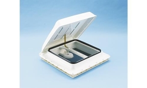

Tror det finns en fläkt som passar i takluckan och då drar ut den varma luften och det gör i sin tur att kallare luft sugs in via golvventilationsventilerna !
Alternativt kan man använda Kjellfläkten genom att rikta den mot den öppna takluckan och då få samma effekt!

Jag har satt in den stora kjell fläkten i takluckan i ett plexiglas i duschen, sedan en liten usb fläkt vid pentryt öppnar upp i första låsningen i fönstret, så kommer det in friska vindar ,jag kör fläcken dygnet runt det blir lika varmt i skuggan ute som inne i bilen ,behöver ingen ac i Sverige , mvh håkan
