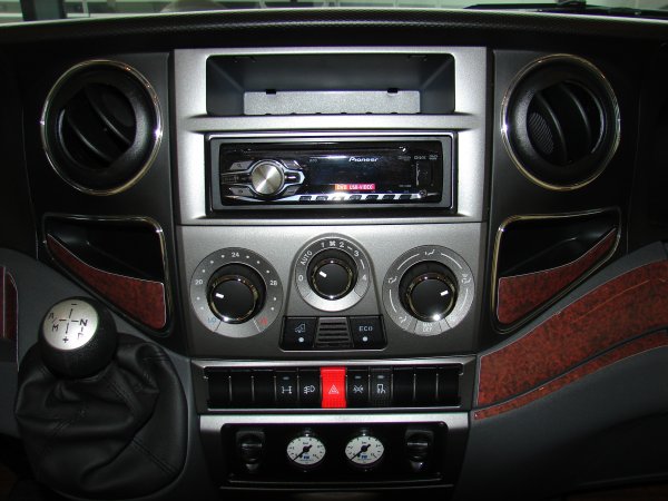

Har en Carhago med en Iveco (2012 ) i den ingår en Luftfjädring VB airsuspesion. Fick aldrig en manual till den. Har testat den med olika lufttryck från 0.5 till 4,5 bar men det hördes och kändes alltid dunkande i skarvarna på motorvägen.
Upplevde aldrig ( som andra skriver om en mjuk körning ) en flytande körning.
Bälgarna är OK, kan höja eller sänka bilen tom 8 cm om jag mins väl.
Just nu har manometrarna slutat att visa tryck i dem, kompressor arbetar och jag kan höja och sänka bilen som vanligt.
Har någon av er samma system i bilen och kan beskriva för mig var gör jag för fel, eller någon som gick fel ? Blir väldigt tacksam för hjälpen.

Tryc på bilden ,den bli störe

Är inte manometrarna mekaniska? i så fall så kommer ju på något vis inte luften fram till mätarna.
Vad det gäller stampet i skarvarna så är det nog något som man får leva med, inte minst med dubbelhjul bak

Jag har bara erfarenhet av s.k. hjälpluftfjädring, har också då haft manometer på förarplatsen (dock inte i husbil), av de olika märken jag haft, så har det alltid stått i manualen om min.tryck på runt 0,5bar.
När jag tittar på din bild så visar dina manometrar 0 i tryck.
Vill bara tipsa dej att inte köra din husbil utan tryck i systemet, ifall det nu går, kan bli dyra reparationer som följd.
Ser du att bilen höjs får du ju in luft som blir kvar i bälgarna, då måste manometrarna förlorat sin koppling mot systemet, men är märkligt för då borde du höra ett luftläckage.
I övrigt vet jag inte vad du har för system, hel-luftfjädring eller hjälp-luftfjädring.
Googlar man på ditt märke så ser deras VB Semi Air ut att likna ditt, alltså en hjälp-luftfjädring, detta system kan aldrig skapa en mjukare gång, bara tvärtom en stötigare, är främst till för att stötta en redan överbelastad originalfjädring, gör sig bäst på lastfordon som då och då lastas tungt.

Det låter som du har hjälp luftfjädring, ju mer last desto mer tryck ska du ha i för att hålla bakvagnen i nivå. Detta system ger ingen flytande fjädring utan du kör alltid med din original bladfjädring med den komfort som den ger. Pumpa i så att bilen ser rak ut o provkör, känns den för hård så släpper du ut trycket tills du märker skillnad. Är vad ja tror att du har iaf...Lycka till.
