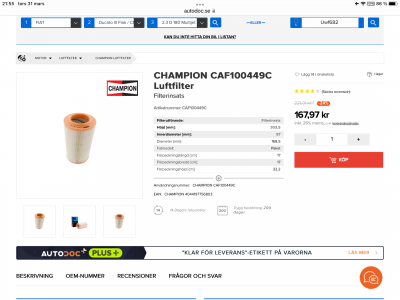

Hej.
Ska köpa nytt luftfiter. Idag sitter detta luftfilter i tror jag Luftfilter FILTRON AR 316/2
Är intresserad av att köpa någon av dessa:
trodo.se/luftfilter-mann-filter-c-17-237
eller
Funderar dock på innebörder av ''för dammiga förhållanden''? Mitt nuvarande tycks ha ett sådant skumöverdrag på också.
Vad är för/nackdelarna med detta?

Har aldrig haft skumöverdrag,FIAT levererar bilarna med nedanstående.

Det gäller nog bara om du kör 90% grusväg, annars behövs det inte.
