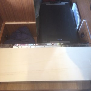

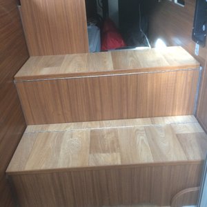

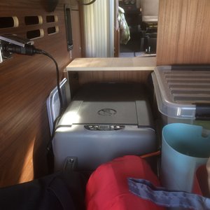

Har sett en idé om en lucka i mellanväggen till garaget. Det gällde en "plastis".
Jag söker någon som har gjort samma i en plåtis! Lite mindre utrymme, så mer att tänka på!
Bifogar bilder på den idé jag sett samt bild på mellanväggen i min bil!89366970_248786976137433_5177563473097261056_n.png89783693_830324404149147_7823235053663551488_n.png93425181_215149606446205_3227511521709916160_n.jpgTacksam för tips och idéer!

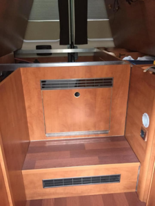

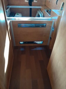

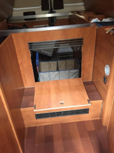

I den Globecar Globestar 600L som jag hade fick jag gjort en öppning mot garaget för att kunna nå en kylbox där. För att behålla trappans funktion vändes locket på övre steget så att gångjärnen sattes i framkant. Hoppas mina dåliga bilder kan hjälpa dig.
I den första plåtis jag hade en Pössl 5,40 lång med tvärbädd tog vi bort mellanväggen helt och monterade en trådback som vi fixerade korgarna i vid färd. För att slippa se den fäste jag en bit vaxduk under madrassen som hängde ner framför öppningen. Tyvärr har jag ingen bild på det.7EFE12E5-558D-41E7-8860-DAE777FFA628.jpegA24F0508-1DE2-4DD5-874C-43610A032324.jpeg4064F673-4829-49CD-8D83-F3903AA23B07.jpeg

Då kan göra som jag gjorde i första plåtisen. Annars kan nog finsnickaren fixa så din lucka kan hängas på gångjärn i ena sidan och öppnas som en dörr inåt.
