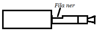

Testa och file ned så att inte kontakten bryter på insidan av TV-kontakten.
Lämnar ingen garanti.
//Arne B
Sv: LTC-TV: Ljud samtidigt i både högtalare och hörlurar?
Tack, det får bli ett av morgondagens projekt. Går det så går det.
